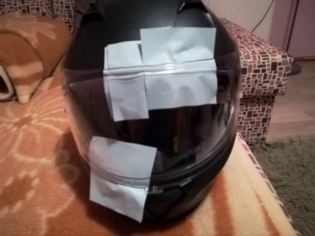

Lakl, se popolnoma strinjam.... Grem naredit test z listom papirja, bom probal cel krog okrog vizirja, če je kaj lufta..
Prispevkov: 422
Re: Nakup čelade
Odgovor Napisal/-a catbrier » 01 Mar 2021, 19:18
Evo, na sliki se vidi, kje gre papir čez, na sredini več kot za 2 lista.....
Re: Nakup čelade
Odgovor Napisal/-a lakl » 01 Mar 2021, 20:23
Reklamiraj.
Ne sme zamakat niti pihat v čelado.

Odgovor Napisal/-a catbrier » 01 Mar 2021, 20:37
Jutri ponovno pokličem in zahtavam popravilo....naj zrihtajo,da ne gre list papirja čez,tako bom zahteval preden mi jo vrnejo,v nadprotnem denar nazaj...pika amen... :evil: ....

Odgovor Napisal/-a catbrier » 02 Mar 2021, 18:06
Evo, danes ponovno poklical... Se mi javi drugi možakar kot včeraj, mu povem, da sem že včeraj klical, ter preidem takoj na problem, mu še nisem do konca povedal, mi možakar pritrdi, da lufta med vizirjem in tesnilom NE SME BITI, ter naj takoj pošljem čelado k njim, nakar doda, da imajo različne vrste-debeline-tesnil in bojo sigurno rešili problem v rekordnem casu [-o<, mu tudi povem, da gre v čelnem delu tudi vizitka med vizir in gumico.... In ko pride nazaj, bom ponovno probal, pravi da bojo ziher zrihtali... tako da, jutri gre čelada na potovanje brez glave :mrgreen: :D... Ne bom pa hvalil dneva pred nočjo.... Lp

Odgovor Napisal/-a catbrier » 05 Mar 2021, 14:59
Evo, 3.3 poslal čelado, danes prispela porihtana, tesni skoz okoli vizirja, so namontirali dodadto tesnilo v kanal obstoječe gume .... Ne vem, ali je to tovarniška napaka ali kaj druga, v glavnem papir ne gre nikjer vmes =D> , pohvale Compacu.... še v praksi probam pa poročam o razliki.... Lp

Re: Nakup čelade
Odgovor Napisal/-a catbrier » 05 Apr 2021, 18:27
