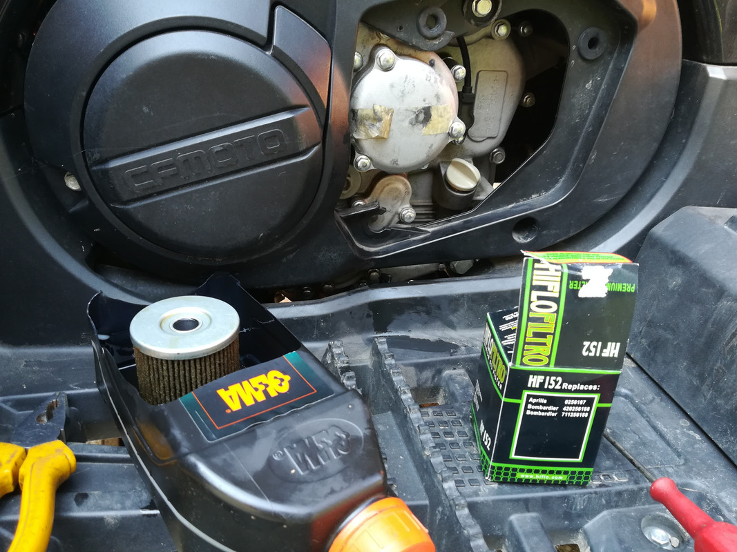

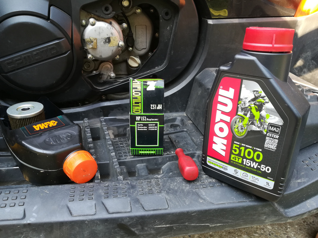

Olje motul 15/50,oljni filter je kupil 1x original, za naprej pa K/N 152

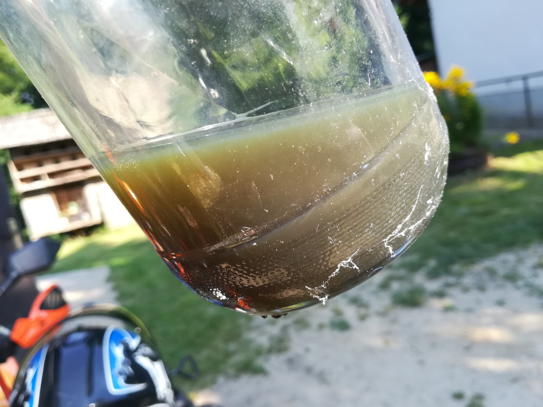

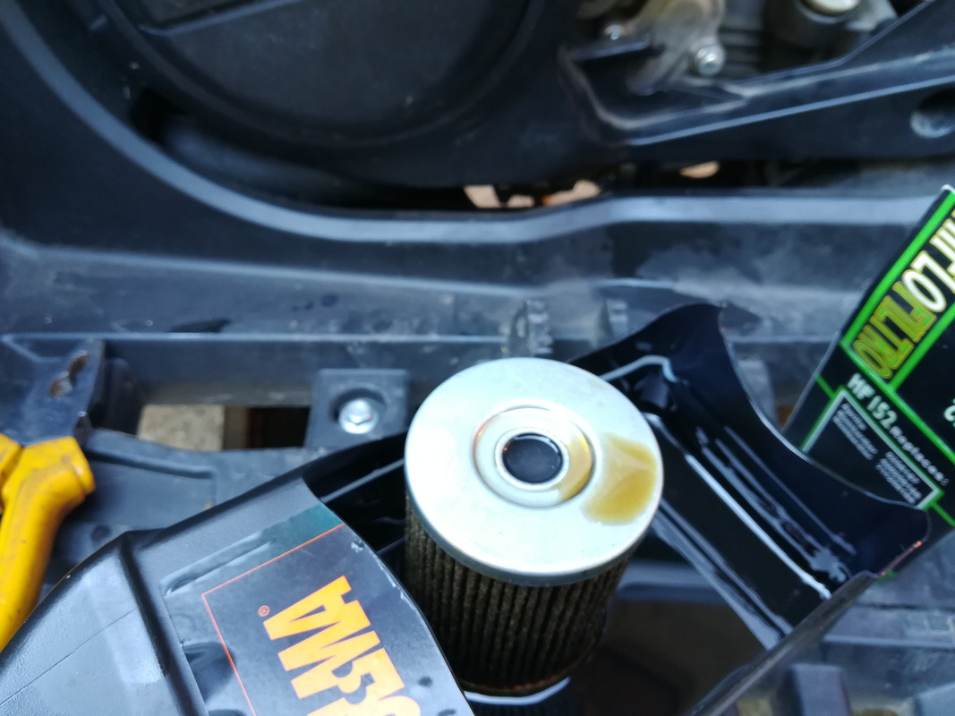

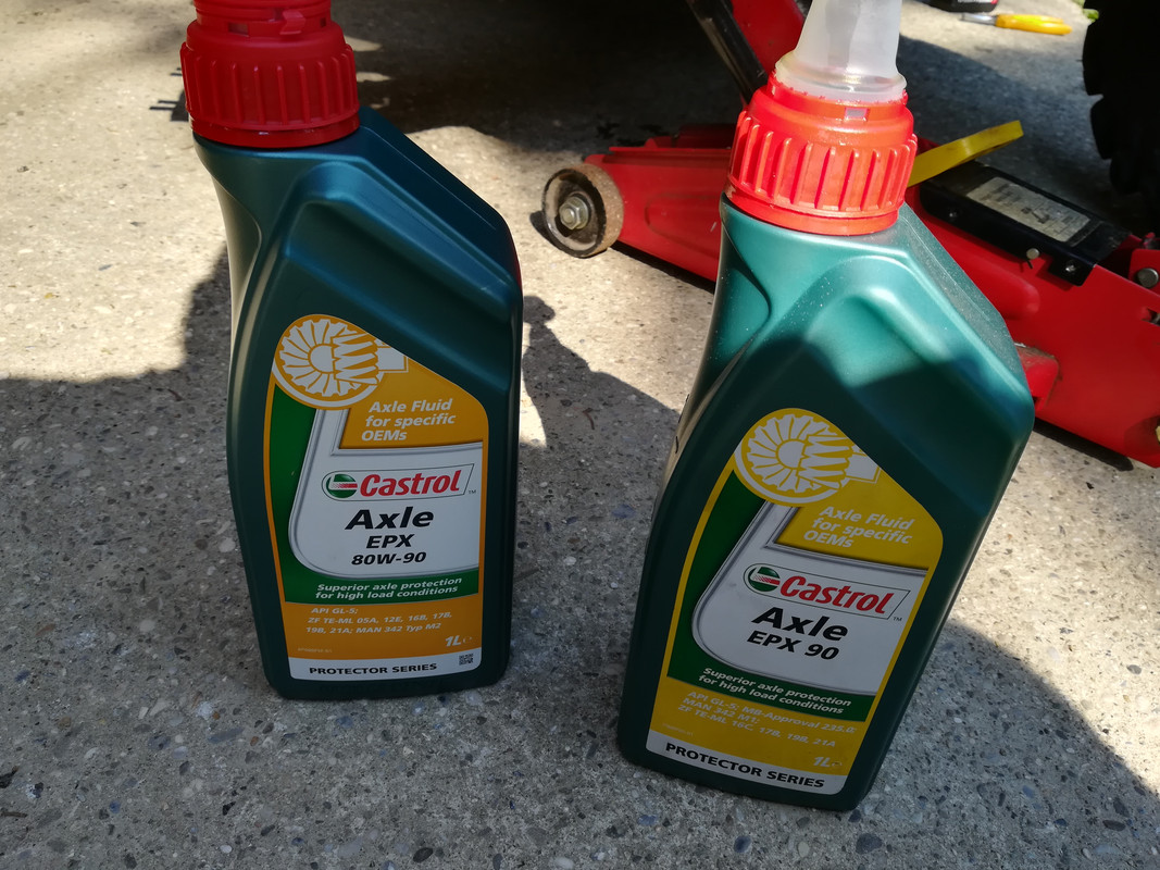

Pozdravljeni, danes je sledila menjava vseh olj in oljnega filtra, prevozil od zadnje menjave cca 1500 km, po barvi olja, tako iz motorja kakor tudi obeh prenosov, bi kamot naredil 3000 km, če ne več, po servis manualu se delajo servisi na 1000 km, jaz jih bom od zdaj naprej na 2000 km, se mi zdi škoda zlivat ven se dobro olje, se vidi na sliki z oljnim filtrom, kakšne barve je šlo ven iz motorja, v glazih je pa iz prenosov... tudi na čepih za izpust ni bilo nič opilkov ali kaj podobnega......prilagam nekaj slik,....

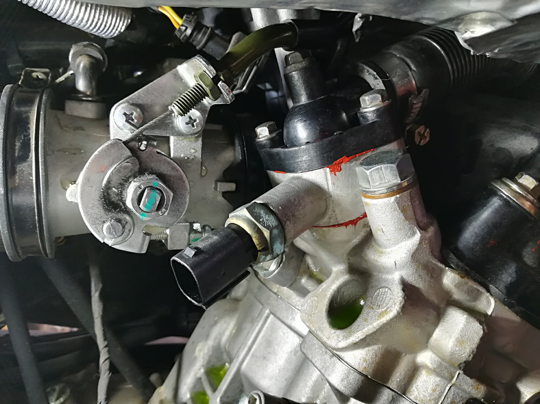

Pozdravljeni, po dolgem času mi je čofko zagodel.... Nekje po cilindru je "slinil" antifriz, včasih bolj, včasih manj... Snamemo stransko plastiko, in vidim da nekje zadaj za termostatom pušča, o. K., pomislim da mogoče potrebno zategniti vijake, ker je bolj težko dostopno le nekako nasadim 8 ključ in na 2 do 3 krat po 1 zob zategnem oba vijaka, trenutno ne pušča, ko sm naslednjič vžgal motor, zopet spušča, tako da je sledilo demontaža plastike nad rezervoarjem goriva, obeh stranskih plastik, armaturke in delna demontaža rezervoarja, delna zato, ker sem vijaka pod zicem ki držita rezervoar od vijacil do konca, tista na prvem koncu pa samo 2 obrata, toliko da sm lahko rezervoar zadaj dvignil za cca 5 cm in olajšal dostop do termostata, sledi razdiranje in ugotovim, da je puščalo na plastičnem pokrovčku termostata, sledi čiščenje sticnih površin, za tesnenje sen uporabil temperaturno odporni silikonski kit, tako da zadeva rešena.... Lp
