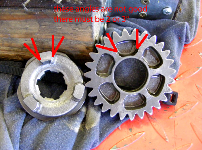

Kolikor vem so bile neke serijske napake. Dva zobnika ki gresta drug na drugega sta brušena pod napačnim kotom. Se to dogaja od samega začetka ali se je kasneje pojavilo?

Išči zobnike podobne temu (na sliki so zobniki od CF Moto).
Mogoče pašejo v Kymco celo zobniki od Jumbota, ker sta motorja prakrično enaka.

Potem je napaka sigurno na teh zobnikih. Sklopka v tm primeru ni kriva za cukanje.
V menjalniku nič ne zaropota in je normalno vozen, samo čuti se da motor cukne.
Zobniki so serijsko narejeni pod napačnim kotom ali pa so poškodovani, da je prišlo do tega problema. Poškodovali so se lahko zaradi obrabe ali pa zaradi serijsko napačnega kota.

Ivan, jaz bi probal z rotorezkarjem popravit utore na zobniku, kjer vklopna puša skoči v luknjo. Tam se izrabi in ti zobnik meče nazaj ven. Fajn je, če daš cca 2° zapornega konusa- potem ne bo več problemov. Mogoče bi dal zobnik na koncu še nitrirat. Je poceni in zelo učinkovito.

Pozdravljeni mojstri.
Moram vam povedat da sem zamenjal zobnika.
Motor je spet normalno vozen (nič ne preskakuje). vilce so bile ok, zamejal sem še vzmet na vilcah.
