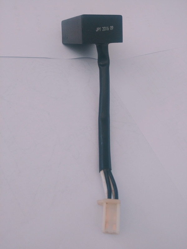

imam linhai 400 l.2017 2 lastnik zaenkrat odličen štirikolesnik za prosti čas 8) .
Pojavila se je težava z lučmi, ker sploh ne delajo. Svetijo samo led ter zadaj luč ter zavorna luč. Smerokazi delajo.
Varovalke so cele, kabli so ok, konektorje sem posprejal z kontakt sprejem.
kje bi lahko bila težava? Mogoče kakšen rele ko prebiram po forumih, da je lahko to težava pa nimam pojma kateri, če sploh je.
Prosim za nasvet [-o<

Odgovor Napisal/-a catbrier » 07 Mar 2020, 20:10
Zivjo, po opisu sodeč, je crknil rele za luči-manjša možnost tudi stikalo-, preglej pod plastiko-za linhai ne vem točno kje- se nahajajo releji, dobro bi bilo imet elektro shemo, in najdi ne delujočega, če ga najdeš, kupi drugega v kakšni avto ali moto trgovini, pa starega imej z sabo za "mustr".... Se prej pa preveri, da ti niso slučajno obe žarnice pregorele, kar je tudi možno, da obe zgorijo na1x..... Lp

Odgovor Napisal/-a Dusancek » 08 Mar 2020, 10:35
Na googlu iščem sheme pa nimam pojma kera je prava. Sumim pa ta rele ki je na sliki. S kakšnim ga naj pa zamenjam pa spet nimam pojma.
Mogoče kdo ve?
Hvala za pomoč.

Odgovor Napisal/-a Fran » 08 Mar 2020, 15:08
Vzemi instrument pa nardi meritev na konektorju. Na list papirja si naredi skico. Žice si označiš s številkami recimo od 1 do 4. Dve od žic morata imeti okoli 100 Ohmov in jih označiš z 1 in 2. Ostali dve pa morata biti brez stika. v kolikor prvi dve priključiš na 12 volt, neglede na polariteto, morata 3 in 4 dobiti stik. Načeloma je to 12 volt rele z vsaj 4 kontakti jakosti 10A.

Odgovor Napisal/-a Dusancek » 09 Mar 2020, 20:02
No takole. Cel vikend šravfanja so luči zasvetile. Kriv je rele na zgornji sliki. Kolega je imel doma rele iz avta pa nama je nekako uspelo, da so zasvetile. Ampak originalni rele sem 2x usekal po mizi prklopu nazaj in ne moreš verjet deluje. Tako da sem kar originalnega namontiral nazaj in luči lepo svetijo. Kaj bo čez čas bomo videli.
Hvala vsem za pomoč.

Odgovor Napisal/-a marholt » 14 Mar 2020, 20:54
Verjetno je originalni rele bil zapikan. Verjetnost da ti znova odpove je zelo velika. Čimprej nabavi novega
