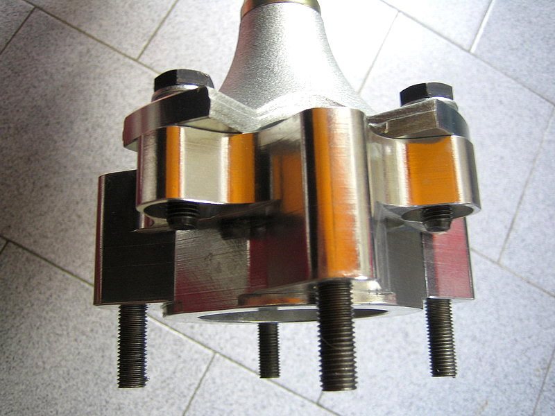

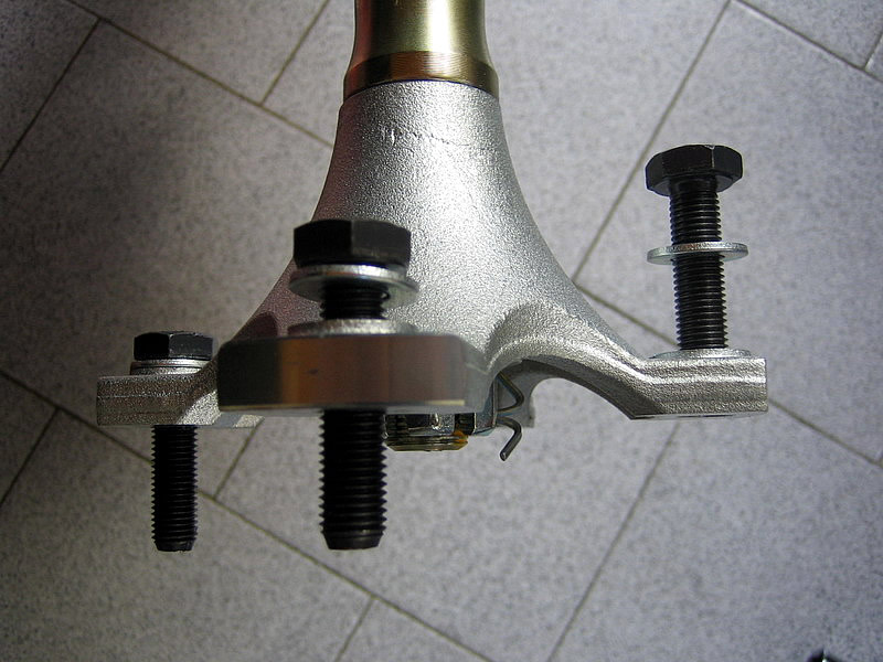

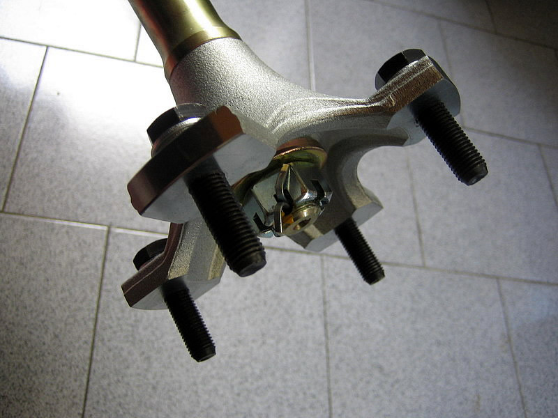

Montaže sem se lotil najprej na zadnjih kolesih. In ko sem odvil zadnje kolo ter z originalnimi vijaki privil zadnji distančnik, se mi je zgodilo tole :shock: :!: :!:

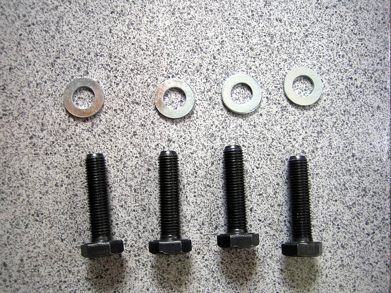

Vijak je bil za moje pojme odločno prekratek-iz slike je razvidno da mu manjkajo vsaj 4-je navoji. Zato sem se odločil poiskati daljše vijake (35mm namesto originalnih 25mm). Kupil sem jih v Kamm d.o.o, v Šenčurju (v BTC-ju je samo veleprodaja) in ko sem ves zadovoljen prišel domov, sem ugotovil tole :? :-k (Bošti a ti je kaj znano :lol: )
Novi vijaki (na levo-črne barve) so imeli precej večjo glavo kot originalni vijaki(na desno-srebrne barve) ampak žal so samo take v Kamm-u imeli, drugje pa jih itak gledajo kot :schocked: ,če se s takim vijakom sploh prikažeš. Konkretno 17mm šestrobna glava napram 14 mm. In problem je nastal, ker imajo distančniki utor narejen za nastavek MAX 14 mm. Z drugimi besedami povedano, s 17 mm nastavkom ne bi mogel priviti teh vijakov, ker je bila luknja v distančnikih zanj premajhna :shock: :? In kaj sedaj (kaj praviš Bošti) :???:

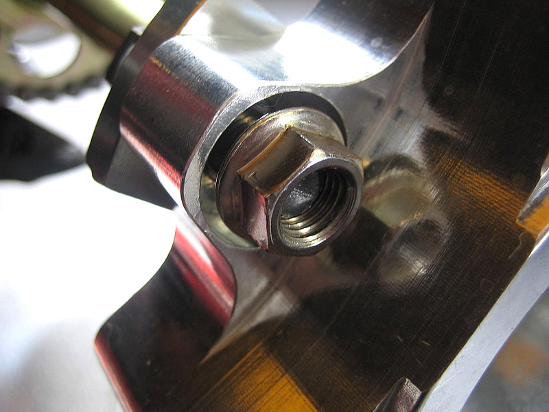

Posegel sem po mojem 2.najljubšem orodju poleg "štemarce", ki ga imam v garaži, to je "fleksarce" :twisted: in se odločil za 3. možnost. :idea: Po nekaj časa "fleksanja" in še fini obdelavi z brusnim kamnom je nastalo tole :o
No in zadeva se je obrestovala :D

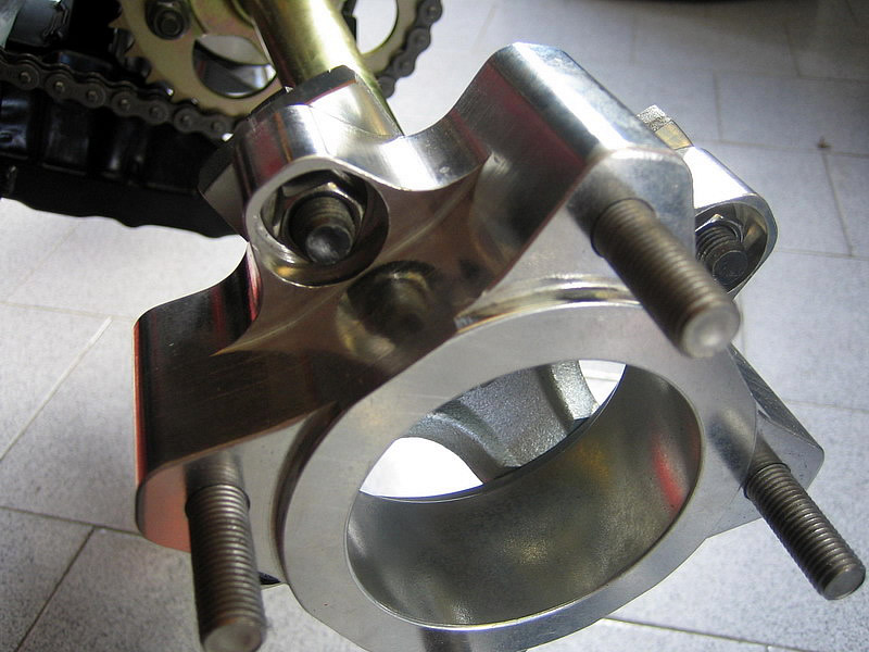

Malce me je edino skrbelo, če bo nastavek še kos navorom pri vijačenju, ker je bil že precej stanjšan. No, skrb je bila odveč, privil in dobro zategnil sem lahko vse 4 vijake:
Na in na koncu še slika z montiranim kolesom, iz katere je jasno razvidno, da so vijaki dovolj dolgi, saj "gledajo" čez pesto vsaj 3-je navoji, kar se mi zdi mnogo bolj varna in čvrsta varianta kot privijanje z originalnimi vijaki 8) 8)
Ostala 3 kolesa pa seveda potem niso bila problem...
