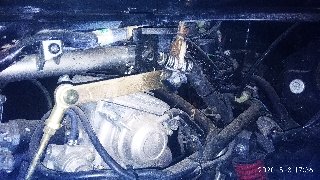

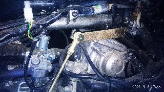

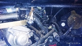

Jest sem ga pa čisto na drugem mestu iskal, razkopal sem cel sprednji konec, podral vse plastike dol, sele po catbrijev nasveto sem ga našel, pot zadnjo tablico. Svašta. Hvala catbrijev, dobiiš za

Zivjo, ja, e-ton ima vso ostalo elektriko pod plastikami oz. pri akumulatorju, nekaj relejev je pri belanci pod plastiko, regler pa verjatno zato zadaj na odprtem, da se hladi... Hvala za pir

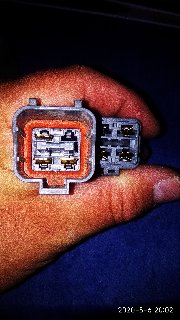

no, sam da si ga najdo, zdej pa vidiš kakšne ima konektorje, in pravega naroči.... P. S Moj bivši tonček lepo služi novemu lastniku že 2 leti, ko sm ga prodajal, je imel 24 tisoč prevoženih, vsi so se ga ogibali, nekaj klicev je bilo, češ motor je zgonjen in na ta račun ponujali smešne zneske, a že tako sem imal nizko ceno (1800 eur) , v glavnem zdej ga gonijo vsi pr tisti bajti in se lepo laufa in služi, kot je meni.... Toliko o vzdržljivosti E-ton štirikolesnikov.... Po malem mi je žal, da sem ga prodal za te denarje , ampak želja po večjem in močnejšem je premagala..... Lp

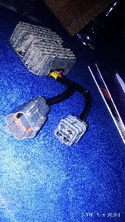

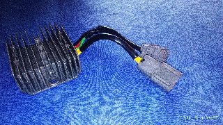

Nekaj bi te prosil, registriral sem pri saplexsu in frčomortu , en regler sem ze naročil pa je napačen, bi bil tolik prijazen in nalimal Link od pravega reglerja pa od cdi enote

Zivjo, bom ob priliki poslikal cdi in regler, motor je v drugi vasi, pr sosedu, kjer sm prej stanoval... Priporočam da naročiš dele pri Špan Brezovica, on ima dele sa Sym, e-ton ima symov motor in celo elektriko... Je res da je malo dražje, ampak bo ziher pasalo... Lp

Evo E-ton je nazaj, dela,
zamenjan regler in pa CDI enota
, iz Slovenije regler= 20€
Iz kitajske CDI=+ 9 €.
29€ pa gasa
Lp Robert
