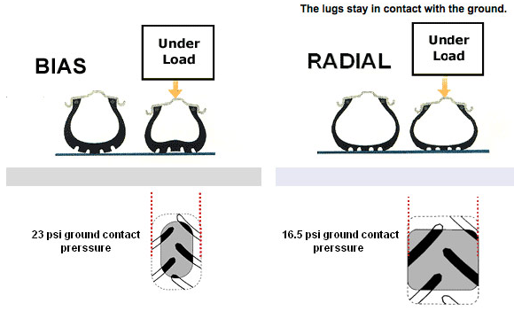

Can-Am 2018 OUTLANDER MAX DPS 570 ABS
Radialne pnevmatike omogočajo:
- boljše trenje (boljši stik s podlago)
- bolj učinkovito porabo goriva
- manjše zbijanje tal oziroma manjše poškodbe zemljišča (radialne pnevmatike imajo 15-25% večji odtis kot diagonalne)
- daljšo življenjska doba in
- zagotavljajo bolj udobno vožnjo.
Razlika med diagonalno (bias) in radialno (radial) pnevmatiko
Zgornja slika prikazuje razliko v vožnji med diagonalno in radialno pnevmatiko. Diagonalne pnevmatike (Bias) zdržijo večji pritisk, težji tovor, bolje prenašajo slabši teren in so primerne za slabe vremenske razmere. Hkrati predstavljajo manjšo skrb za voznika in manjšo potrebo po vzdrževanju. Po drugi strani radialne pnevmatike nudijo udobje med vožnjo, boljši nadzor in vožnjo ter imajo daljšo življenjsko dobo. Hkrati, da bi lahko iz pnevmatike izkoristili čim več, zahtevajo več vzdrževanja.
vir: povezava
Tako da bi jaz rekel: če ne vozite na njemu nekega ekstremnega tovora, vedno radialne. Diagonalna je odlična za prikolice.
vir: povezava
Zadnjič spremenil cut4ever, dne 08 Apr 2020, 13:02, skupaj popravljeno 1 krat.
