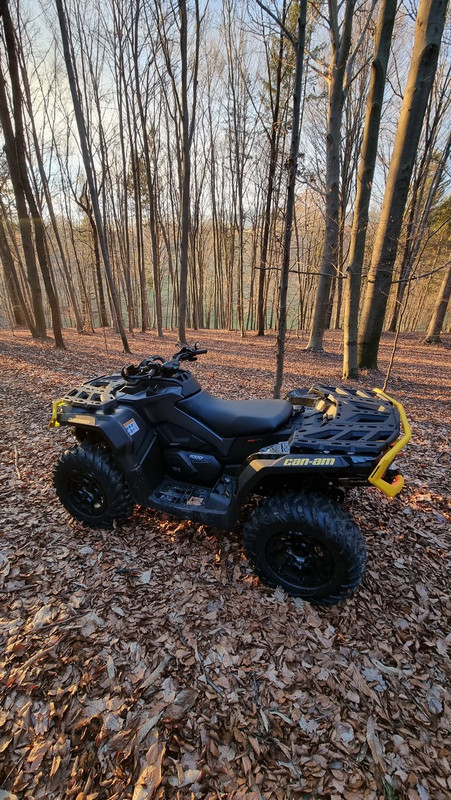

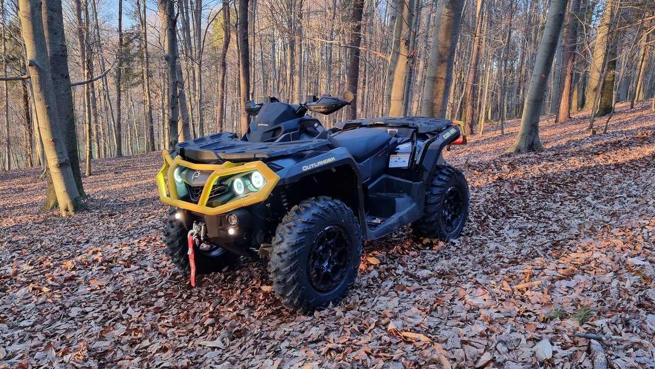

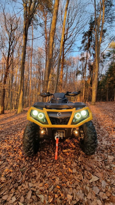

Re: Can-Am 2018 OUTLANDER MAX DPS 570 ABS
Tako dolgo se že nisem oglasil, da se je marsikaj vmes spremenilo..
pri skoraj 13k km sem prodal 570ko in domov je prišlo tole:
Can-Am OUTLANDER MAX XT-P 1000 / 2022
Dodatno sem še vgradil:
Neutrino Lights
TØRCH Rock lighs
RJWC Split dual Krossflow slipon - izpuh
gretje ročk
snemljiv 122l kufer in tamali kufer spredaj.
4cm distančniki
Tako.. zdaj pa imam, to kaj sem si vedno želel!
Neutrino Lights
TØRCH Rock lighs
gretje ročk
4cm distančniki
