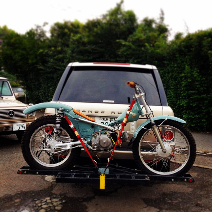

Kakšni so trial motocikli?
Posebnost omenjenega motocikla je ta, da nima sedeža (oziroma je ta bolj raven ter zasilni) in da se vseskozi stoji (oziroma drži sključeno).
Vse je prirejeno, da je teža motocikla kar se da nizka.
Teža 2T se giblje okoli 70kg, 4T pa je cca. 5kg težji.
Imajo izredno stabilno ogrodje in nizko težišče za doseganje boljšega ravnotežja.
Izredno mala je tudi poraba goriva in sicer okoli 1l/uro vožnje.
Tekmuje se pretežno z dvotaktnimi pogonskimi agregati, v zadnjem času pa v ospredje prihajajo štiritaktni. Ker motorji niso posebno obremenjeni, vzdržijo ob pravilni uporabi tudi več let brez posega v motor.
Posebne so tudi pnevmatike, ki so izdelane iz izredno mehke zmesi.
Tlak v pnevmatikah je okoli 0.3 bara zadaj oziroma 0.45 spredaj.

Predelava v trial :
Ponavadi gre za povsem enostaven postopek.
Največkrat se predeluje odslužene mopede, enduro in cross motorje tako da se jih odstani sedež in ostala nepotrebna navlaka ter naredijo ojačitve in ostalo kar pripomore k varnosti pri omenjenem športu.
