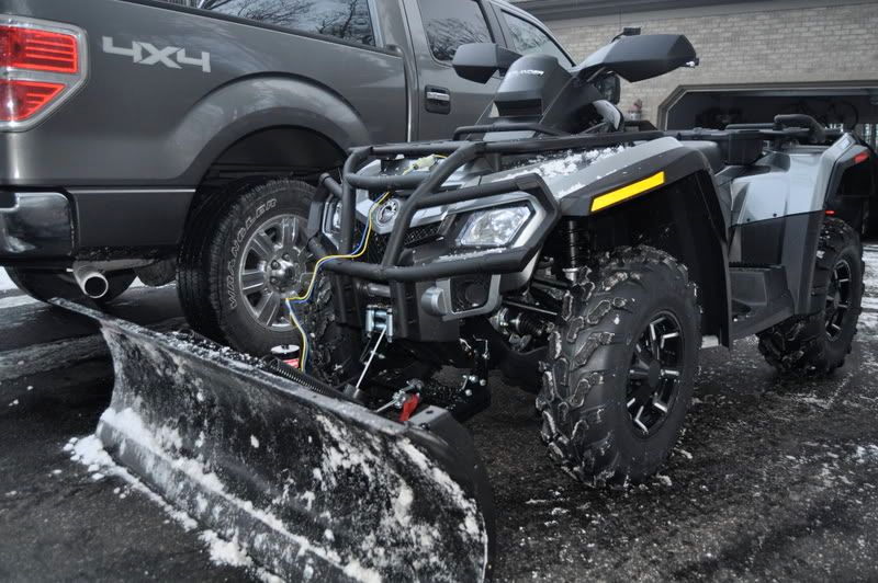

A je kdo delal ali ima nosilec vitle, ki je hkrati tudi plosca za prednji priklop pluga? Kot ima reseno warn in koplin? Za outlander?

Freshslo.... maš kako sliko kako to zgleda? Nisem nič podobnega našel na netu. Predvidevam pa da je potem vitel montiran spodaj pod nosilcema in ne nad kot je original.

Hm.... Ta sistem vpetja pluga mi je všeč zaradi pripenjanja, ker ni treba pod motor. Je pa mogoče malo več dela z izdelavo plošče.
Zdaj že imam za plug vse dele izrezane, tako da bom ostal na klasičnem vpetju pod motorjem. BIF hvala za izposojo pluga. Verjetno ga letos sploh ne bom mogel več sprobati bom pa ga vseeno dokončal da me ne bi naslednje leto sneg "presenetil" :)

To prednje vpetje je tudi bolje, ker lahko plug visje dvignes, lazje vpetje in ne izgubis oddaljenosti atvja od tal zaradi nosilca.
